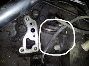

    Парни, а что это такое? Просто интересно стало. Выделено белым.

    Место установки трамблера, которого нет. Дыру заткнули в блоке.

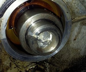

    Сегодня ставил ГРМ и обнаружил ЭТО. Капец, где резьба то? Такое ощущение что в распредвале просверлили отверстие, в нее вставили трубку с нарезанной резьбой и все это заклеили. Половина резьбы нету. Ее подковырнешь а она отваливается, как корка. Глубже еще более менее. Бомба замедленного действия млять.
    Это то ладно, но вот такой косяк обнаружил на распредвале, там где сальник к нему примыкает. Отдавал в сервис в марте, когда авария была, ну и попутно пока двигатель был снят сказал чтобы сальник поменяли. Текло там. И вот, поцарапали суки. Новый распредвал не оригинал 5тыщ стоит, оригинал 12тыщ млять. Контрактный движок около 30тыщ. вот и думай.
    Новый то сальник сейчас поставил, но думаю что его ненадолго хватит. Короче продавать, чем скорее тем лучше, время похоже вышло. Все разваливается.

    так у тебя шаманеное там что-то. Перед резьбой это что, эпоксидка?
    Насчет продавать - это да. Не те нынче стали машины. Тема про ADR такая большая, не потому что их много, а наверно потому, что много народу с ними ипется. Мне ADR весь мосг выипала. По сравнению с А6 АВК геммороя в три раза больше.....

    Ну не может резьба кусками отваливаться. Заклеена чтоли она. Или мастера ломастера сорвали резьбу и ввинтили винт с какой-то фиксирующей субстанцией? Хотя сорвать резьбу распредвала - он же вроде как каленый, или нет? А может это фиксатор резьбы, а сама резьба начинается глубоко внутри. У вас оно как?
    Затянулось нормально, с предписанным моментом 65нм.
