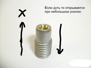

    Должен ли клапан открываться легко? Кто проверял?
    Дую, при небольшом давлении открывается, в обратную сторону не открывается вообще.
    Разве он должен пропускать вниз? Хотя и под небольшим давлением.
  17. dima b
    dima b Живу я здесь
    22 мар 2011
    1.367
    а4 б8 1.8
    Ну это-же обратный клапан.Проходимость только вверх.Имеется ввиду по ходу масла в двигателе.

  19. Sup76
    Sup76 Завсегдатай
    27 янв 2009
    561
    A4/B5 1.8 ADR 98г.
    Я думаю что это не совсем верно. Его назначение - удерживать масло в ГБЦ когда двигатель не работает, чтобы при последующем запуске масло уже было в ГБЦ. Если он будет пропускать снизу вверх, то масло минуя фильтр прямиком попадет в ГБЦ, скорее всего он пропускает так, но под большим давлением, когда например масло как кисель (морозы), или фильтр грязный.
    Но отсюда напрашивается вопрос. Обычно у всех он откручивается, у меня тоже вот только что снял и он просто выпал. Неужели все это время я ездил на не очищенном масле?
  20. Serg58
    Serg58 Живу я здесь
    16 ноя 2007
    4.066
    Passat Variant B6
    Он стоит после масляного фильтра.
