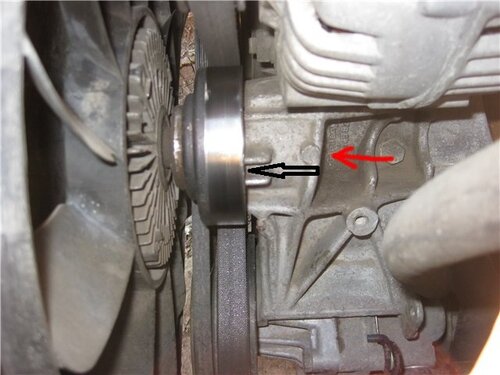

    Стрелкой показано место внутреннего болта на котором крепится виско-муфта.

    присоединяюсь у меня аналогично, летом менял вискомуфту сдвинул морду в сервисное положение застопорил сверлом шкив муфты и отвернул болт указанный стрелкой.

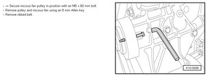

    А куда крутить? Резьба случаем не обратная? Я тут только что попробовал открутить, не пошло. Крутил вниз. Потом вспомнил что где-то тут писали что левая резьба, попробовал крутить наверх, хер. Сидит намертво. Китайская трещотка развалилась. Завтра иду покупать нормальную трещотку.
    В Эльзе не описано, в какую сторону крутить. Может стандартно? На скриншоте.
    Чертеж блокировки распредвала выложит кто нибудь? хелп. Один пишет что достаточно вставить сверло диаметром 6мм куда-то и все. Не пойму куда его вставлять.

    Фиксатор вставляется между двумя выступами, по черной стрелке на фото:
    Вращая крыльчатку, ищешь отверстие во фланце и фиксируешь. Резьба обычная.

    Не усложняй,отвёртку в дырку шкива сунешь и отвернёшь .Вот и весь чертёж.
    Или у тебя в шкиве отверстий нет? Я никаких проблем тут не испытывал.
