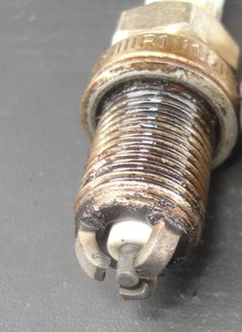

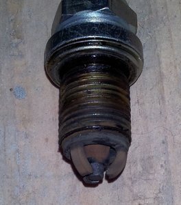

    Вот тут снял свечки и увидел приличный нагар. Заправляюсь в одном месте. Поставил новые свечи и вот спустя 4 мес. такой вид. Да, масло что-то стало быстро уходить (хотя спереди тоже все мокро, меняли сальники коленвала и распредвала, толку нет). Двигатель не дымит (на холостых), под нагрузкой не проверял. По фото весьма значительный контраст. Первое фото 1 год назад свечи NGK, второе - сейчас, свечи BRISK.
      261,6 КБ
      78
      220,4 КБ
      83
