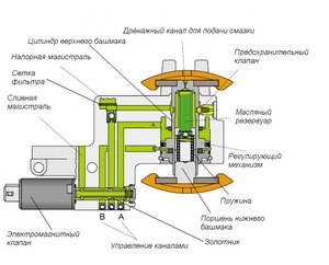

    Трещать тут больше не чему, только цепь, гидрокомпенсаторы так не трещат, они скорее цокают и то не все сразу, и когда они здесь начнут цокать лаппа давления масла давно гореть будет. Сейчас говорим про треск на горячую.
    В масляном фильтре стоит не обратный клапан, а перепускной, который открывается когда фильтр забит уже, фильтры с обратным клапаном были на бочках, классиках и др. у нас он стоит в кронштейне и все, я пробовал ставить фильтр с обратным клапаном от б4 - не особо помогало. Клапан регулятора - когда в другой теме изучали картинки разреза регулятора(натяжителя) - так и не пришли к однозначному выводу, что там есть обратный клапан. К тому же у себя я регулятор(натяжитель) не трогал(стоит родной еще), а исправилось все заменой насоса.

    Вот у тебя как раз нужно с замера давления начинать.
    Если слабоватенькое, налей себе полусинтетики погуще, 5-50 например, потом марку в личку если надо скину. Посмотришь на результат с этим маслом, потом выводы можно будет делать.
    Обратный клапан стоит ниже сетки фильтра.
    А предохранительный клапан, он как раз и служит для того, чтобы не было треска после длительного простоя, это механический фиксатор поршня. А давлением при заводке его вдвигает в корпус, и поршень может потом двигаться
    На второй странице про клапана найдёшь.
    http://www.audi-club.ru/forum/showthread.php?t=144133

    Ты ошибаешься, я не поленился, сходил в гараж и посмотрел. Есть обратный клапан. Фильтр MAHLE ОС-264
    Проверяется наличие легко. Надо дунуть в центральное отверстие фильтра (с резьбой) А потом втянуть в себя воздух из того же отверстия.

    Да именно про эту картинку я и говорил, обратный клапан, который стоит под сеткой стоит на магистрали, которая отвечает только за перемещение поршней с башмаками (не натягивает их), а натягивает их только самая верхняя магистраль, в ней обратного клапана нет. Как вы себе представляете механический фиксатор поршня? он гладкий как зеркало да еще и в масле, зубчиков там никаких нет, и если якобы эту роль выполняет предохранительный клапан сверху справа - то он вообще не касается поршня и ничего его не касается. Поэтому я считаю, что давление после длительной стоянке в натяжителе держит только клапан в кронштейне. Замена фильтров с их клапанами мне никак не помогла.

    А что с ними, толку от этого клапана нет, просто в предыдущих темах советовали установить фильтр от бочки именно из-за обратного клапана, но судя потому, что он и у нас есть, то разницы не было.

    Вот видишь, оказывается ты не очень в теме.
    Так же и с фазорегулятором. Там есть фиксатор, и канавка есть в которую он входит. Просто ты никогда не видел полностью раздербаненного фазорегулятора.
