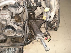

    После аварии, морда разбита, движок сыграл назад чуток, точнее влево наклонился, но потом вернулся в свое положение, левая подушка двигателя и левая подушка кпп сорваны. В мастерской восстанавливали. Сейчас смущает звук посторонний. Не может ли быть виновен в этом подшипник что за крыльчаткой прячется? Поясню, в результате удара вал вискомуфты погнулся (он же цельный?), шкив помпы немного погнулся (помпу со шкивом пришлось новые ставить). И такое ощущение что кронштейн крепления генератора (такая алюминиевая байда, на которой сидит насос гур, генератор и вискомуфта) немного назад погнулся. Но его трогать не стали. Кажется что погнулся, а если смотреть по плоскостям шкивов то нормально.
    Похоже что основное усилие пришлось именно на вискомуфту, у нее вал мощный, а погнулся. Не мог ли пострадать подшипник? Просто если снять ремень генератора то звук пропадает. Но на этом ремне столько роликов. И как определить который.
    Да, когда первый раз запустили было небольшое посвистывание. Сказали ремень новый надо. Купил. Свист пропал. Но заметил спустя какое то время потертость на ремне с наружной стороны, со стороны двигателя, где-то на 1/4 ширины ремня.
    Разбирать все это и потом узнать что не в нем было дело как то не очень охота.

    Да запросто.
    Нужно снимать ремень гены, и хотя бы рукой крутануть все ролики.(естественно по очереди) и прислушаться. Обычно сразу становится понятно, где подшипники шумят. По хорошему, при нормальных подшипниках, всё крутится безшумно.
    Или стетоскопом послушать. Ну или палочкой, на работающем моторе.

    Натяжитель гены можно не менять, а поменять подшипник в ннем))) И все должно пройти)

    что и сделал на последних выходных)
    FAG 6203.2RSR.C3 за 89,17 :thumbup:
    теперь жду подшипники от генератора)

    не буду утверждать, но мне кажется маловероятным, что кронштейн мог погнуться... скорее бы он треснул, ИМХО. Как вариант можно попробовать заменить его (на разборках поискать)...

    Смотрел на разборках, и цена то 600р. Надо его было тогда в мастерской смотреть, пока двигатель был снят. Сейчас лезть туда только чтобы посмотреть не очень то и охота морду разбирать.
