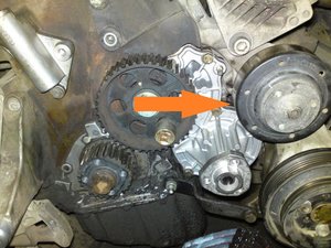

    Всем привет)
    Кто подскажет, зачем нужен ролик под стрелкой? Как-то очень тяжело он крутится.....
    P.S.: фото не мое))
    Посмотрел, в нете, на A4 на нем крыльчатка есть)
    А на A6 зачем? :shock:
      129,4 КБ
      120
  2. ILYA_Zzz
    ILYA_Zzz Новичок
    16 май 2012
    90
    A6(45) ADR1.8 97г.
    Не совсем понятно, о каком ролике "под стрелкой" идёт речь. Если тот, на который стрелка указывает, то это просто направляющий ролик, для увеличения площади прижатия (охвата) поликлинового ремня насоса и генератора. Возможно, заржавел подшипник...

    А какой там номер подшипника, не подскажешь?

    058 115 136 только ваг не показывает применимость на наш мотор, а аналоги показывают и ADR в применимости.

    спасибо) не знаешь подойдут ли в Valeo'вский генератор подшипники от Bosch'евского?

    Незнаю, а смысл, лучше сразу "родные" прикупить.

    не нашел в экзисте, там только на Bosch, если ничего не проглядел :shock:

    Я себе в запас покупал подшипники на валео, передний FAG 806 078 и задний Koyo 62022RSCM
    По размерам подобрал. Ещё не ставил, но точно знаю, что мне подойдут.
