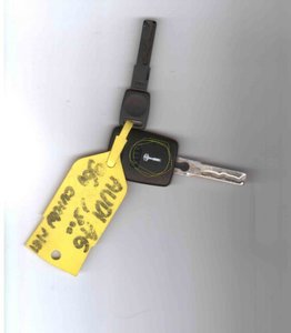

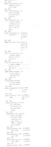

    Всем привет!
    Проблема такая.
    Двигатель заводится (схватывает) и через пару секунд глохнет. На СТО подключили к компу-сканеру. Он выдал кучу ошибок. При этом все старые накопленные за предыдущее время были стерты. Ошибок там полный букет. Но ключевая - это "17978 Р1570 Блокирован блок управления двигателем".
    Электрик говорит, что "отвалился" ключ. Иммобилайзер его не видит и ЭБУ блокируется. Попробовали еще два ключа из комплекта. Все также. Значит дело не в самом ключе. Что-то с ИММО. Прада никаких сигнальных лампочек по ИММО у меня на приборке не горит (удлиненная с датчиком напряжения и температурой масла). ИММО и все ключи родные. Ничего никогда не менялось.
    Кроме этого еще установлена год назад сигналка ПАНТЕРА. Но она только обрывает цепь бензонасоса + замки отпирает. Все. Больше ничего не блокирует.
    Бензонасос жужжит. Стартер крутит, катушка зажигания и свечи новые.
    Прочитал FAQ по ИММО и не совсем понял, решит ли мою проблемму вариант с манипуляциями ДВУМЯ ключами (один в замке зажигания, другой в двери)??? Или надо нечто большее??
    На моем сервисе сказали, что у них оборудования и программ для прописки ключей нет, а тащиться куда-то на другой конец Москвы на галстуке, как вы понимаете, не айс....
    Или есть программаторы "по вызову"??
    С чего вообще все ключи могли отвалиться???
    В моем, например, случай машину долго масляли стартером при сдохшем АКБ - не завелась, прикурили от СУБАРУ Форестер - не завелась....
    После чего поменяли уже катушку зажигания, свечи, и даже датчик коленвала. (все новое).

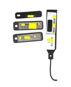

    На картинках коды ошибок, мои ключи и бирки с кодами.
    Попутно еще несколько вопросов:
    - маленький ключик - для чего он?
    - обычный ключ, но с белым нарисованным ключем - для чего он?
    - бирки с кодами - для чего они?
    П.С.
    Первая строка лога "Всего кодов 017"
    Последняя - там про 4-ую форсунку тоже самое что и про первые три.
  7. SoNis
    SoNis Участник форума
    2 июн 2012
    125
    A4 Avant 1.8 2000г
    #1187 SoNis, 28 авг 2012
    http://www.audi-club.ru/forum/showthread.php?t=237364&page=133 отсюда, пост 2642 и до конца.
    Маленький ключ - образец замка и кода, по сути чип. При утере всех оригинальных ключей по нему восстанавливают.
    Обычный с гаечным ключом - сервисный ключ - оставляется ремонтникам. Подходит только к двери водителя и замку зажигания. Не подходит к багажнику, бардачку ну и другим имеющимся запорам.

  8. АТОС
    АТОС Участник форума
    25 апр 2011
    354
    А4/В5 1,8 ADR 97г,
    Была такая же беда, поставил иммо эмулятор и ездил пока родной иммо ремонтировал-сдохли кондеры. Он у меня в отдельной коробочке,лампа тоже не горела на приборке оказыватся была дохлой при вкл. зажигания она должна гореть несколько сек. и потухнуть-значит ключ определился.проверь катушку на з.з. должна 22-24 ом.,сделай адаптацию двигателя и иммо.

    Спасибо большое за прояснение! А что за бирки? Там нет случайно присловутого логина? Говорят его когда-то давным давно так с ключами и выдавали... Моя машина - Бельгийка. Пригонял отец еще в 97/98 годах.

    если обрыв есть в катушке на з.з тоVAG выдавал бы ошибку, что не видит ключа( не помню номер).80% не правельной работы иммо это приемная катушка на з.з.ошибка 1570 блокирован БУ может выскачить при раэряженом АКБ.Желаю удачи!
