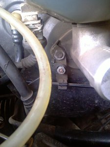

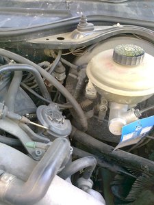

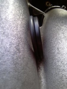

    А теперь фотки:
    1) справа старая прокладка, слева новая;
    2) помогите опознать шайбу) упала фиг знает откуда)) (разобрано было: весь впуск, ВКГ, кронштейн маслянного фильтра)
    3) владельцы A6, сфоткайте пожалуйста кронштейн у вакуумника, что-то не нравится мне как у меня трос педальки газа держится, болтается...

    вот пожалуйста)))
    сдаётся мне, что у тя там колхоз какой-то присутствует(( судя по моему фото

    Спасибо))) вспомнил я, такая же "гайкашайба в одном" была, снял, потому что болталась) надо новую резьбу там зафигачить)
    Слушай, а что за интересная система у тебя на трубке, что как раз в вакуумник входит? Я так понял, та самая трубка из системы климата идет у тебя прямо туда, а у меня эта трубка включается в патрубок, который идет в коллектор (у тебя на фотке закрыто крышечкой зеленой, самый ближний патрубок)

    ))) все просто... когда только купил машину, боролся с ВКГ, причем самыми разными методами, в итоге просто воткнули тот патрубок с климы в другое место))) а на его место поставили заглушку))
