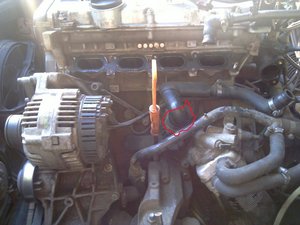

  14. LancerEvoVII
    LancerEvoVII Завсегдатай
    20 дек 2009
    508
    A6/C4 1.8 ADR 96г.
    Должен ли крутится Г-образный патрубок ВКГ в своем месте, если приложить к нему небольшое усилие?

  15. alexij
    alexij Завсегдатай
    20 июл 2011
    850
    vw b5 adr 1,8 мкпп
    я заказывал 026125820 пришел не тот, поэтому и не стал его писать
  16. alexij
    alexij Завсегдатай
    20 июл 2011
    850
    vw b5 adr 1,8 мкпп
    почему нет, он на колечке тока уплотняется.
  17. M_T
    M_T Участник форума
    22 июн 2011
    236
    А4/В5,97г,1.8 ADR
    Когда я свой разбирал - у меня крутился, На сколько я помню там он на стопоре + резиновая манжета снизу. Так что почему бы ему не крутиться :nod:
