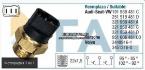

    Ребят, кто подскажет номер термовыключателя вентилятора, тот что внизу радиатора (трехконтактный)? А то мой походу умер , вентилятор вообще не включаются . Пробовал фишку сдергивать - так при замыкании контактов и первая и вторая скорости пашут.

    Объясни, пожалуйста, какие контакты надо замыкать? На фишке или датчике? Просто у меня вентилятор включается только когда кондей включаю, а так, даже при высокой температуре ОЖ не включается, поэтому тоже думаю, что датчик сдох...

    На фишке конечно.
