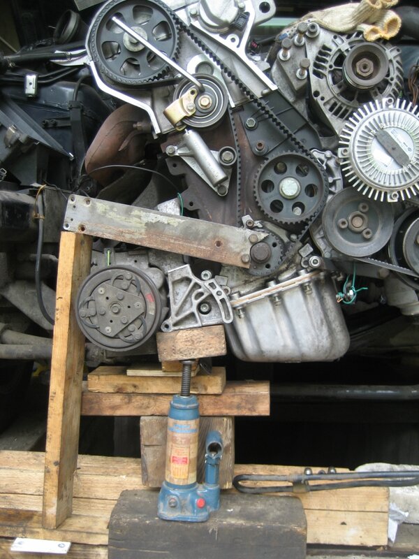

    Народ, хелп!
    Как открутить болт крепления шкива (нижнего) ГРМ, того, что на коленвалу?
    Хочу поменять сальник коленвала передний, а колено конечно крутиться ))
    Вот как бы его правильно зафиксировать?
    Мотор снят и находится на кантователе за проушины коробаса, поддон тоже снят.
  7. Serg58
    Serg58 Живу я здесь
    16 ноя 2007
    4.066
    Passat Variant B6
    Вот еще один из вариантов. Но тут двигатель на машине.

  13. adaptor
    adaptor Участник форума
    10 авг 2009
    159
    Audi A4/B5 1.8 96г.
    картинка очень порадовала, я её с вашего позволения в коллекцию положу.
    По теме нашел описание стопора коленвала и подходящий болт, из которого его можно выточить.
    Если все получится, то отпишусь.
