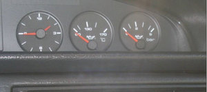

    Мой маленький фотоотчет по замеру давления масла:
    1 - в гараже нашел штуцер от тормозной трубки (резьба как раз такая как надо)
    2 - Сам датчик давления (предварительно откурил)
    3 - Манометр был с резьбой то что надо, но вкрутить и наблюдать было бы крайне неудобно. Деления были в MPa (Мега Паскалях). Для перевода в кгс/см2 нужно значение умножить на 10,2. Т.е. деления были 0.4; 0.8; 1.6 MPa при переводе получилось примерно 1:1.
    4 - в гараже нашел торможной шлан с заднего супорта от Пассата.
    На тормозном шланге одна часть ("мама") была как раз под манометр, другую часть решил отпилить и нарезать резьбу М6. Также поступил со штуцером, снял с трубки и нарезал внутреннюю резьбу под М6
    После собрал всю конструкцию (смазав герметиком места соединения резьб (манометра в шланг; и шланга в штуцер) :
    Затем эту конструкцию подключил вместо датчика давленя (как подсказали здесь на форуме).
    Произвел замеры:
    Теперь вопрос:
    На холостом ходу показало 1,5 кгс/см2 (на фотке выше видно)
    На оборотах (больше 2 тыс.) Держало больше 4 кгс/см2 (фотка получилась размытой :( не выкладываю)
    Как оцените эти показатели? В норме или на холостом нижний предел?

    У меня ентот манометр стоит на постоянке, я его сделал через тройник и теперь можно постоянно в онлайне))) любоваться давлением:D

    В принципе не плохое давление.

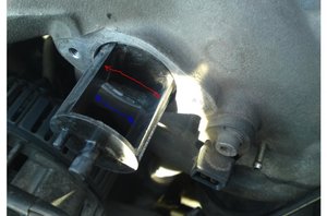

    Подскажите, правильно ли у меня стоит флейта ?
    Синяя стрелка,- узкое отверстие, красная стрелка,- широкое отверстие. При срабатывании активатора, поворачивается против часовой стрелки. А вот внутри коллектора, наоборот, слева узкое отверстие, а справа широкое. При повороте флейты, получается что отверстия по сечению не совпадают. По этому и вопрос, правильно ли стоит флейта ?
    (PS..Про обломанный штырёк знаю, но одного хватает для поворота)

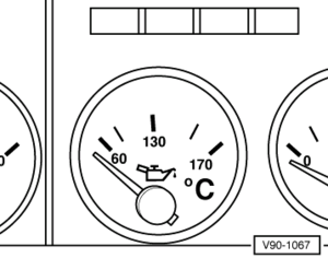

    У кого-нибудь поднимается стрелка выше той риски, что находится между 60 и 130 ? И какая же температура на этой риске ?

    Риска это 80°
    Ни разу у меня стрелка не поднималась выше этой риски.

    У меня вот тоже стрелка выше этой риски не ползёт... честно говоря сомнительная полезность этого прибора... лучше бы давление масла вместо температуры вставили

    Да как бы и не должна... Теплообменник не даст температуре масла поднятся выше температуры ОЖ. Ну может совсем немного.
    Да пользы от этого было бы гораздо больше

    А почему 80 то? Риска - половина между 60 и 130 - получается 95 градусов, показометр просто нелинейный. У меня на эске масло градусов 110 при спокойной езде, если ехать под 200 км/ч то и до 130 доходит.

    Не соглашусь, явно риска не пополам делит расстояние между 60 и 130.

    Показометр нелинейный, с ростом температуры разрешение повышается. Принцип такой же и у показометра температуры ОЖ.

    Может быть. Тогда беру свои слова обратно.:)
