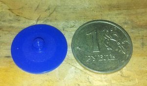

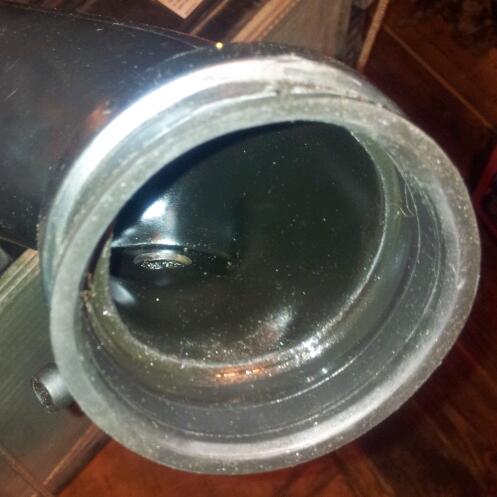

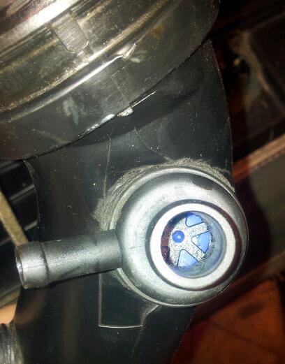

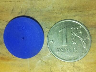

    Решил поставить себе грибок-клапан в ВКГ (неоднократно всплывал в этой теме, красного цвета) у меня такой просто отсутствовал.. Заказал, получил вот такое.. Синий-это ладно, но он, похоже, прилично меньше патрубка, в котором стоит.
    Кто сталкивался, помните размеры своего грибка, такой же? Правильно я его установил?

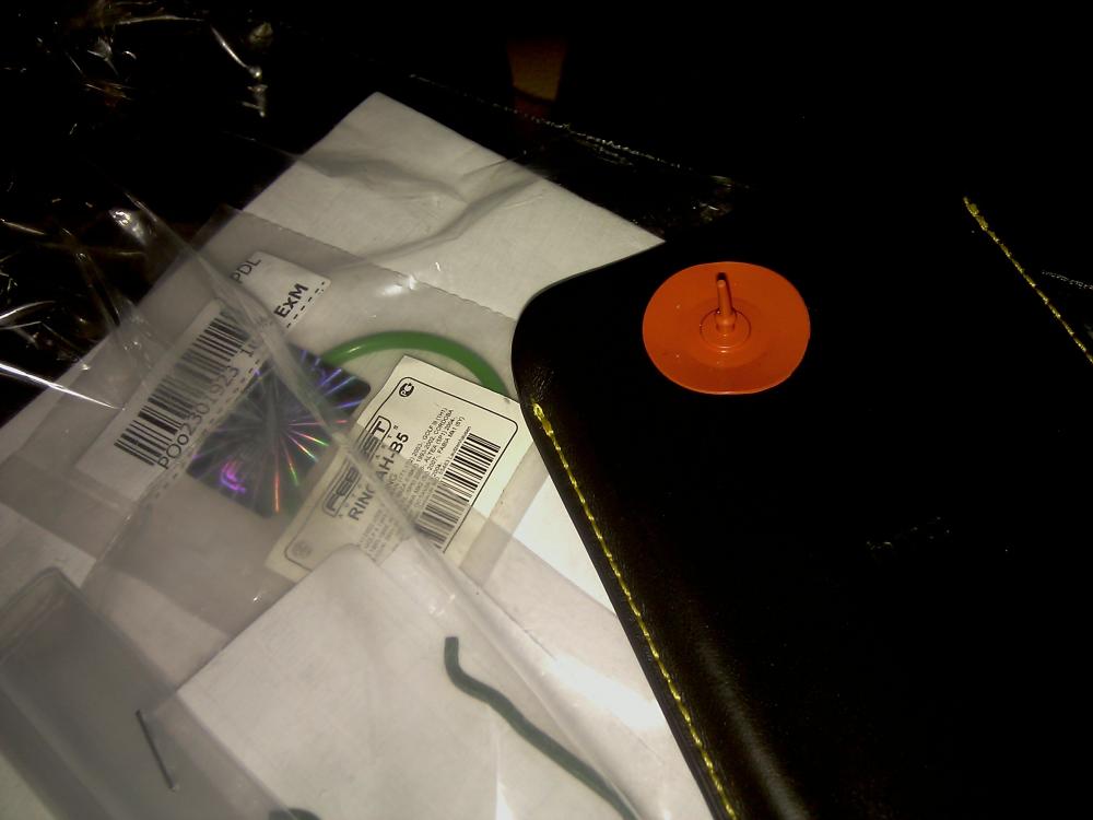

    это не тот клапан, он ничего не перекрывает, нужен больше оранжевый, мне такой синий 2 раза приходил, на 3й заказывал клапан от альта, в нем грибок который нам нужен. вот его фото http://s017.radikal.ru/i400/1110/27/d9c38e0965bb.jpg, номер клапана от ALT 06B 103 235 G

    Вот же ж...:rant: *опой чувствовал, что не то, а обосновать не мог.
    И где тут логика: клапан 06B 103 235 G идет в упаковке с номером 026 129 820, а клапан 026 129 820- это вообще какая-то голубая фиговина..
    Спасибо за совет, мужики, заказал новый.. Буду грибы собирать)

    Это не тот. Должен быть с длиной ножкой. Я заказывал такой 026 129 820, в экзисте, 270 руб.

    Недавно снял патрубок и увидел что у меня тоже этого клапана нет. В патрубке масло, заслонка тоже. Масло поперло со всех щелей системы вентиляции, вокруг маслозаливной пробки тоже. Пробка прыгает (двигатель на холостом ходу), но притягивается если газануть. Уже вся левая сторона движки в масле. Стало проявляться когда долбанули морозы. Покупаю клапан, эжекционный насос, нижний патрубок (который от сапуна идет). Буду приводить ВКГ в работоспособное состояние.

    держится он в отверстии за счет утолщения на ножке

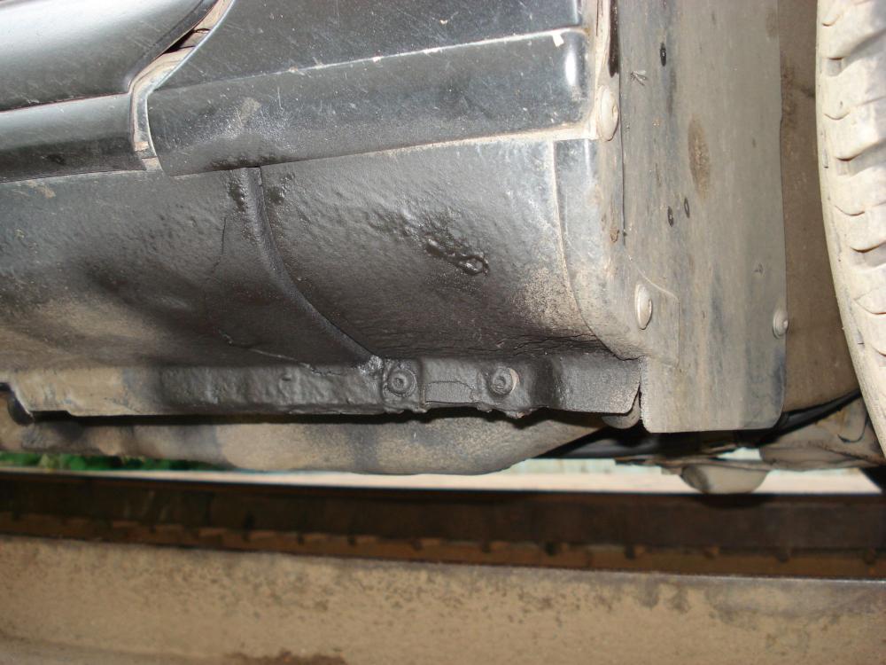

    А на мою случайно нет нормального брызговика? Стоит такой - на фото немного видно, то что сверху, называется нижний молдинг переднего крыла. Только брызговик нужен не слишком длинным язычком. Нужен с коротким, его будет достаточно, длинный в зимних условиях сломать можно. Порядка 3см, максимум 5см.

    спасибо, но старый уже нашли на месте вчерашних покатушек)) :beer:
