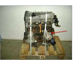

    Лёхан, а обязательно что бы деления были в кгс/см2 ? Если будет в bar ? не пойдет
    Поспрашивал у друзей, есть манометр от компрессора на 10 bar...
    А "...в кронштейне маслянного фильтра.." это куда именно?, если можно на рисуноке тыкнуть =)

    Пока разобрался, как вставлять картинки :)
    Вопрос открыт, ".. в кронштейн маслянного фильтра..." это где? Если можно картинку

    я так понимаю вместо клапаночка вкручивается, но лучше знающие подскажите.:help:

    A6
    Стрелка указывает на датчик, вместо которого вкручивать манометр.

    З.ы. А разве на картинке, куда указывает стрелка, это не есть датчик давления масла?

    Датчик и есть! его выкручиваешь и на его место вкручиваешь приспособу и замеряешь. На холодную, на горячую, на ХХ и под нагрузкой. Стрелка не должна сильно дрожать. Удачи.

    на предыдущей странице, в посте ОТ Лёхана, цветастый (верхний рис.) именно по маслу датчик, а скажем монохромный (рис. пониже) эт от подкачки шин). В принципе критичного ниче нет, у меня на Камазе я так и сделал, в панели стоит датчик (точнее указатель давления воздуха в шинах), так вот я на него давление масла подвёл... больше года пашет и ни жу-жу)))) так что, какой первый в руки попадёт -бери и работай!!!

    Зайди в магазин сантехники, там есть манометры, только резьба у них другая, придётся что то мудрить с переходником

    Кстате, вопрос по резьбе, какая там нужна?

    М10х1
