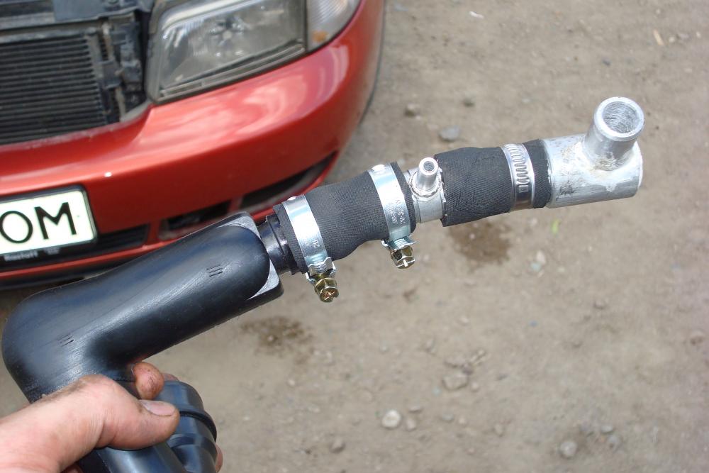

    Пришел клапан вентиляции картера как описывал GURU. Выковырял из него грибок, поставил на свой Г-образный и что вы думаете - продувается и туда и обратно. Есть подозрения, что рядом с этим злосчастным грибком имеются дополнительные отверстия т.к. когда вскрывал новый http://sphome.spynet.lv/AudiA6/A6_klapan_VKG/Klapan_VKG.html (отдельное спасибо гуру за фотоматериал и усердие в помощь соклубням)увидел три отверстия которые не перекрываются мембраной (третье фото).Полагаю, что и в нашем патрубке такая-же ситуация. Кто-то на форуме заказывал этот патрубок целиком, а затем возвращал из-за того что он продувался в обе стороны.
    В результате замены маслозаливная крышка как прыгала так и прыгает, только после 2500 об/мин слегка присасывается.
    До этого ставил самопальный клапан,DSC03998.jpg крышка оч хорошо присасывалась, но на долго он не прижился.
