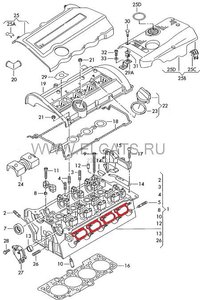

    Ребят, никто не подскажет номерок прокладки?

    #613 awesome, 23 май 2012
    "058 129 717 D" если я все правильно понял. на твой двигатель должна быть с буквой "С", прописано 4 штуки :)
