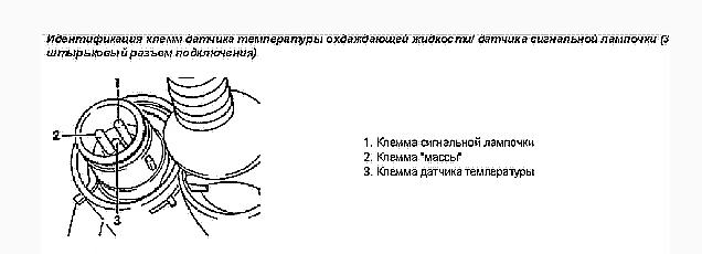

    Не верно синий на приборку и на климу, а серый вот как раз на ЭБУ

    Сможешь доказать?

    ОООООООО Извиняюсь попутал цвета и число контактов, Лехан прав:beer:

    а как тогда у меня на приборке одна температура - 90град., а через климат ~50 град .

    На а6 с ADR, те же самые датчики (синий и серый)

    Дело в том, что стоят два синих датчика. На патрубке за головкой один, он для ЭБУ. Второй на патрубке, который идёт на радиатор печки, он даёт показания на климат.

    Тогда что это - 058905379?

    Вот датчик на стрелку в приборке и лампочку перегрева 053 919 501 A
    А синих два, один на эбу, второй на климат. 025 906 041 A
