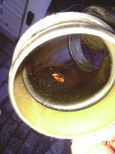

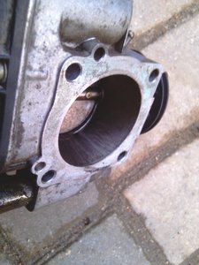

    Ребят, ниче не понимаю, крышка маслозаливной горловины, то присасывается, то прыгает...
    У меня давно были подозрения, что грибок слетел...
    Начал с эжекционного насоса, снял трубки они в масле(( Чем можно правильно прочистить? Я его в ноябре поставил, чуть позже "грибок"
    А теперь самое интересное, снял патрубок перед ДЗ, "грибок" на месте, но весь впуск и ДЗ в масле((( че делать? куда копать?
    Аддитив -1.6%, Мульт. +0.8%.

    Все нормально у тебя, масло должно там быть, показатели очень хорошие. Карбклинером промой и все.
