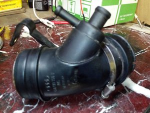

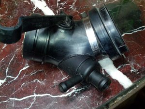

    И еще, вчера дроссель чистил, патрубок, в который шланг вентиляции картера крепиться. Так в патрубке клапан резиновый. В обе стороны дуется. Так не должно быть?

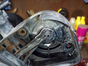

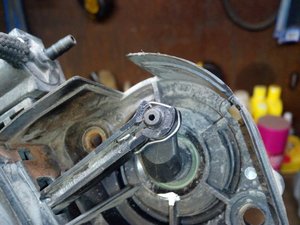

    Выкладываю вариант ремонта штока привода флейты. Колхоз конечно, но может кому поможет 8 к.рублей съэкономить.
    Случайно заметил что соскакивает тяга. На машине не зажигаю, для этого имеется литровый байк ;)

    В одну сторону должно больше, в другую меньше.....
