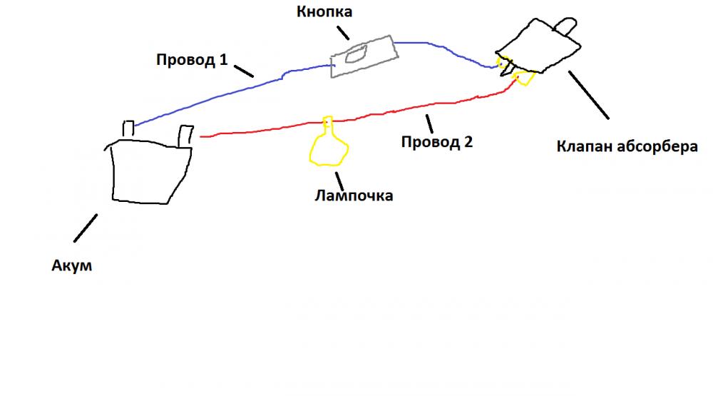

    Лучше всё спокойно снять и нормально cделать. Я менял себе эти прокладки, резинки и всё трубки вкг. Ставил обычные затяжные хомуты (под отвертку) и ничего нигде не сосет. Ещё клапанок абсорбера можно помыть, там часто перегородка встаёт в одно положение и сосет пары.

  8. 22011990
    22011990 Завсегдатай
    5 май 2014
    702
    a6/c4 2.5AEL 1997г
    Alexey 64 выше написал. Зовется клапан n80, там не перепутаешь.
    Для проверки нужно снять и подуть в него при открытом/закрытом клапане.
    Если одинаково дуется (не дуется) в обоих положениях, надо чистить. Особенно плохо если не дуется, у меня бак из-за этого 2 раза продырявило.
    Для открытия/закрытия клапана можно заколхозить питание аля для промывки форсунок.
    Да, я бог пэинта:nod:
    Кнопку нажали - клапан открылся, нажали ещё раз - закрылся.
    http://www.audi-club.ru/forum/attachment.php?attachmentid=428979&stc=1&d=1414395970
