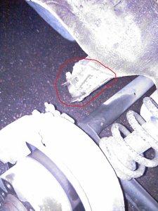

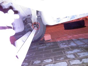

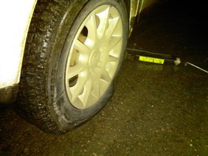

    Народ, тут попадос на выходных был...
    В ямку свалился будь здоров, итого 2 погнутых диска, заднее колесо причем сразу спустило...
    И вот боюсь кроме колес еще и распорку погнул заднюю, владельцы A6-ых помогите...

    все у тебя ровно - не переживай. так и должно быть.

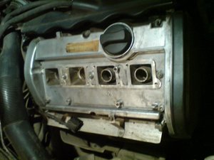

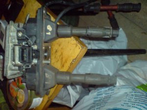

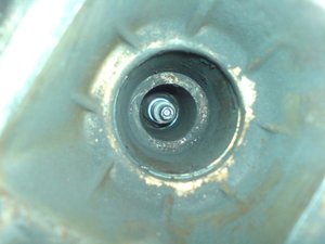

  17. PlayForFun
    PlayForFun Завсегдатай
    11 май 2009
    784
    AUDI A6/45 1.8 ADR 96г.в.
    клубни ,нужна помощь :confused:
    сняв катушку увидел кто в 4 колодце сервая копоть какая то сухая ,что это может быть? свечи все одинаковые нормальные :) катушка тоже на вид нормальная но наконечник 4 цилинда тоже в этой фигне
    фото прилагаю
      52,6 КБ
      155
      73,8 КБ
      165
      67,2 КБ
      146
  18. Лёхан
    Лёхан I'm here for a long time
    10 янв 2007
    11.943
    Тунис
    A6
    Похоже свеча не дотянута, прорыв газов из цилиндра.
