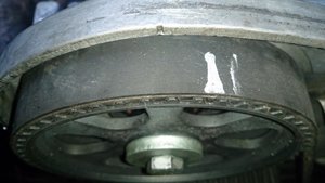

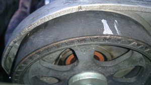

    Приветствую всех !
    Вопрос по меткам ГРМ
    Подскажите пожалуйста , никак не могу попасть в метку распредвала .
    Метка коленвала сходится а метка распредвала на ползуба не сходится .
    Это допустимо или я что то не так делаю ?
    На фото всё видно .
      69,5 КБ
      135
      65,6 КБ
      130
  12. Alexey 64
    Alexey 64 Старожил
    24 июн 2009
    7.320
    А6 С4,АDR,МКПП,96г
    У меня после замены ремня такая же фигня была, через 1тыс.км все вроде встало на место, ремень чтоли вытянулся...:shock:

    а4 б8 1.8
    Может шпоночный паз разбит на шкивах ремня ГРМ. Частенько на на нижнем такой казус бывает.

  15. sibmix
    sibmix Участник форума
    16 июл 2013
    121
    Кемеровская обл.
    A4\B5 ADR МКПП 96г.
    Я выставлял по меткам р\валов для цепи, когда выставляю по меткам на шкиву р\вала, машина не едет.

  17. 19malec86
    19malec86 Новичок
    7 май 2014
    50
    А4/В5 1.8 ADR
    Прошу помощи. извините если вдруг не туда, новичок, еще толком не освоил все
    Ребят, вот такая ситуация......
    С месяц назад поменял свечи в машине на NGK и спустя неделю заморгал датчик масла (масло она кушала у меня, но после чистки ДЗ, в декабре, все норм, жор кончился). Дальше хуже..... начала тарахтеть как дизель... при чем и на холодную и на горячую..... вот прошу совета, куда копать..... гидрики аль что еще посерьезней??((

  19. Au Diman
    Au Diman Участник форума
    7 янв 2013
    455
    A6/C4 Avant 1.8 ADR 97
    Нет не менял, купил б/ у движок с А4 перетрехнул его (чисто для себя) поменял: новые кольца, вкладышы, все возможные прокладки, сальники, клапана чуть притер старые(для профилактики)новые маслосъемные колпочки, гидрокомпенсаторы старые поставил (не подумав) распредвалы и фазорегулятор со своего ADRa с A6, в общем получилось сборная салянка, все не плохо работает даже компрессия везде 12 но где-то"цок - цок - цок" в такт двигателя на горячем прослушивается, а где не пойму
  20. Au Diman
    7 янв 2013
    455
    Я себе ставил новый ремень с натяжителем и роликами по меткам все точ в точ как и у тебя тянет нормально.
