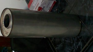

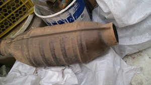

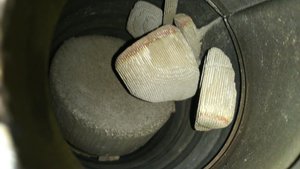

  11. makc292
    makc292 Участник форума
    2 мар 2012
    365
    А4/B5 1.8 ADR 1998
    Всем привет, сегодня решил поменять катализатор на пламегаситель, после того как вырезал катализатор, очень сильно удивился. На фото всё видно! После замены машина на парядок стала лучше ехать.

  13. Юrec
    Юrec Новичок
    1 июл 2014
    13
    Молдавия
    ауди а4 в7 2005г 1.8Т FBF
    виден прожиг, и есть небольшая трещина.
