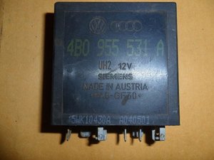

    Есть электрики? Мудит реле стеклоочистителя 4B0 955 531 A. Периодически не отключаются дворники. Такой партийник больше не выпускается. Взял аналогичное 4B0 955 531 Е. Если его ставить то щетки работают постоянно, не зависимо от положения подрулевого выключателя. Разница в ножках. Чего делать не знаю....Кто нибудь сталкивался?

    Экзист дает аналоги правда производство чайнатаун, если интересно вот номера 10165 и второй 91102. Если это не подходит то нужно сравнивать схемы релюшек и возможно убирать лишнии ноги на новой релюшке.

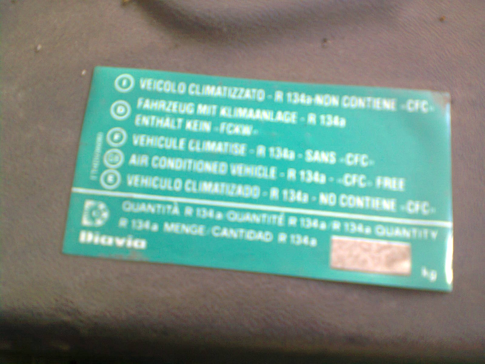

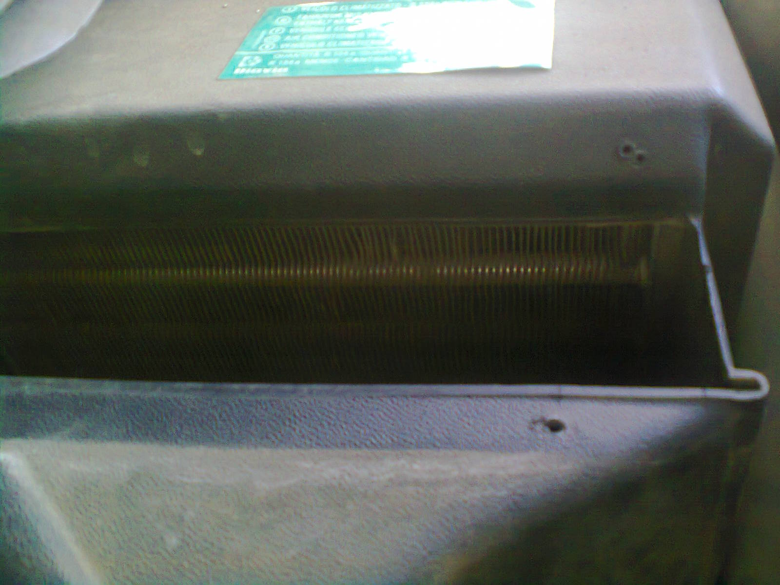

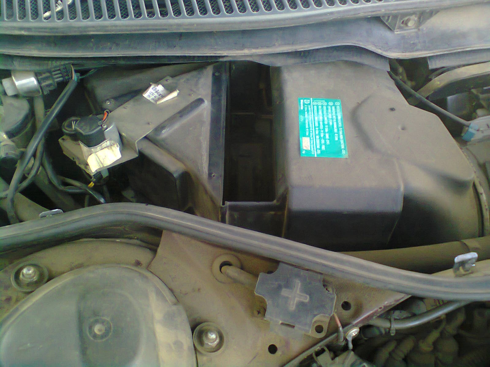

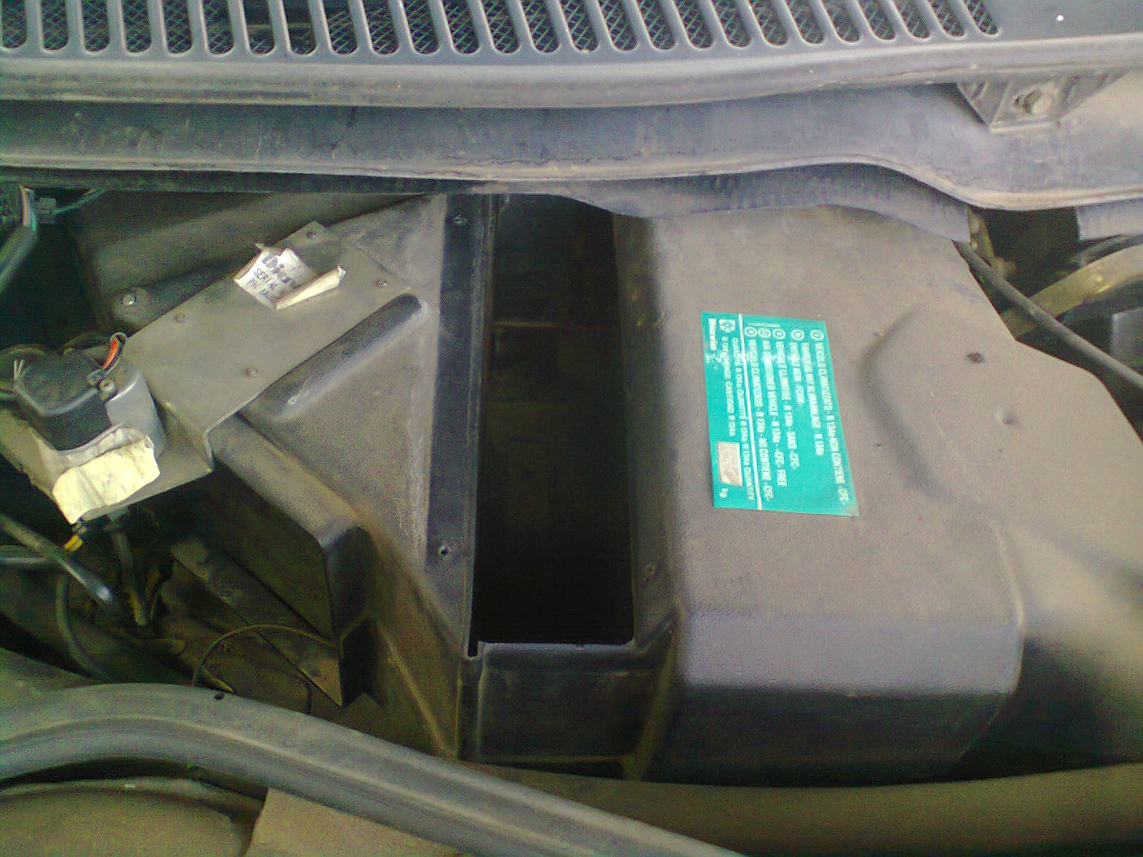

    Может кто в курсе и поможет.Фильтр салона..
    В двух конторах по запчастям не могли понять и подобрать какой нужен..
    Машина Ауди А6 45,1994 май,2.6 ABC,с кондеем ,но без климата(крутилки)..
    Машина три года после покупки,без фильтра катается...[​IMG]
    [​IMG][​IMG]

    А6 С4,АDR,МКПП,96г
    Первый раз такую конструкцию вижу...:shock:
  12. Skay777
    Skay777 Участник форума
    11 дек 2011
    138
    AUDI A4 1.8 турбо кватро
    Ну вот..И я о том же...Это одна из первых А6...Переходка..А фильтр нужен...
  13. piwaew
    piwaew Участник форума
    28 янв 2011
    220
    ГАЗ 53
    При чём тут переходка?
    Всё дело в том, что у тебя стоит "холодильник" фирмы Diavia Это не штатная система. Машину этим доукомплектовали уже после покупки, на стороннем сервисе.
    Теперь тебе остаётся только что либо подбирать и дорабатывать самому.
    Снимай размеры, и по каталогам производителей фильтров пошукай, или через гугл задав в запросе размеры и слово фильтр.

    У меня такая-же хрень стоит, я особо не заморачивался с находкой по размерам и вклеел в рамку фильтр от ВАЗа предварительно отрезав по длине, по ширине идеально подошло,уже пора снова менять.Кстати у меня вытек весь фрион из компрессора похоже по стыковкой прокладке, может кто даст направление где ее искать и трудно ли заменить самому?
