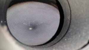

    Я, когда увидел свой хорошо просвечивающийся и незабитый кат, настолько разуверился в успех операции, что даже не спросил:p

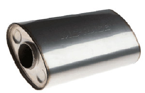

    Вроде бы слышал, что некий MG-Race, но это очень, очень неточно. Узнал, про год гарантии и сказал ставьте, что хотите:)
    Могу сказать, что выглядит эта штука, гораздо красивее и солиднее, чем мой убогий кат. Примерно, как на фото выглядит, но там ещё трубы какие-то приваривали.

    Я себе пламегас от MGRACE поставил (5000 руб.), после примерки и центровки выхлопа в удобном месте разрезал трубу и добавил гофру.
    Результатом доволен.

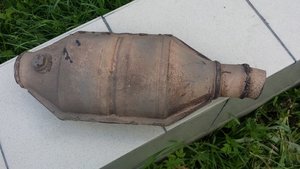

    Кому интересно, вот фото моего катализатора. На просвет сфотографировал криво, но даже под углом можно видеть, что хорошо просвечивается. Читал немало статей по диагностике ката и там советуют диагностировать на просвет. А оно, как выяснилось, совсем не верно.

    Угу. Мне тоже советовали и проверили. Результат - всё отлично, проблема не в кате. Это было ещё до переборки вкг. У тебя когда машина остывает щелчки из трубы есть?
