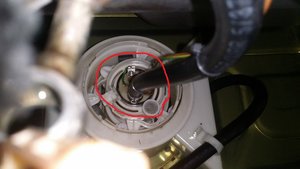

    Решил пока поменять бензонасос. Застопорился на моменте выемки его из бака. Хрень которую обвел красным, крутится и двигается вверх/вниз, но настойчиво не хочет выходить. Может я что-то не так делаю или какие хитрые крепления там? Подскажите.

    #4528 Alexey 64, 8 июн 2014
    У себя снимал только на 80-ке, там чуть по другому. Но вынимается он вместе со стаканом:http://forum.audi-faq.com/viewtopic.php?f=692&t=21922
    http://www.audi-club.ru/forum/showthread.php?t=22649
    Для 44ки, но http://www.youtube.com/watch?v=m26zlpJxYW8должно быть также:

    читал, но не могу понять где расположены эти замки.
    крепко уже бензином надышался. секунд 30 пытался открутить отверткой гайку.

    У тебя крутится внутренний стакан(зеленый)? Попробуй повернуть внешний(красный).Аккуратно только, пластик хрупкий.

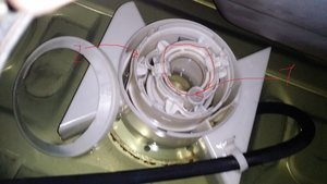

    1 - крутится во все стороны и даже вверх/вниз ходит. Но вытягиваться не хочет.
    2 - колом стоит.

    Там какие то защелки должны быть, но я незнаю как с ними обращатся...
    А его (стакан) вообще есть смысл втаскивать? Может просто Б\насос новый вставить в старый стакан и всё? Или ты еще что там хотел делать?

    Да про защелки в курсе, но хоть убей их там не вижу. И по руководству, там он проворачиваться должен, а у меня это просто физически не возможно. Стопор упирается во внешний стакан. Как будто он уже был провернут или черт его поймешь.
    Вытащить хотел потому что там точно что-то криво. Резинки валяются и сама система ходуном ходит, хотя должна стоять. Ну и сетку почистить.
    Вообще не понимаю, как этот стакан стянуть:shock:

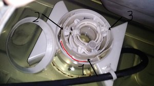

    Снял.
    1/2/3 - защелки. Они под стаканом. Красным выделил обод, между ним и стаканом пихается отвертка (например в 1 и 2 защелку), после стакан вытягивается.
    Меня смутило, что стакан очень плотно стоял и вообще казался одним целым с ободом. Способ с банкой из-под майонеза, только убил банку, но не сдвинул стакан с места. Чтобы попасть отверткой под обод к защелке пришлось приложить большие усилия, даже думал, что сломаю. Правда отвертку одну всё таки сломал.
    Сетка была относительно чистая, под ней тоже грязи немного.
