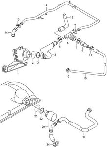

    Да и еще... Промыть почистить "коробку" ВКГ. Это которая на блоке пластиковая коробочка, из неё выходит изогнутый пластиковый патрубок. Грязи там бывает много. работы на 15-20 минут.

    Сепаратор этот я снял и почистил. Только потом понял, что двух новых прокладок у меня нету, а старые доверия не внушают. А там же всё герметично на все 100 должно быть.
    И что-то не пойму, деталька под номером 4 это что? Ещё одна проставка?
  8. Alexey 64
    Alexey 64 Старожил
    24 июн 2009
    7.320
    А6 С4,АDR,МКПП,96г
    Это похоже скоба стопорная, там больше нет ничего.
