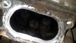

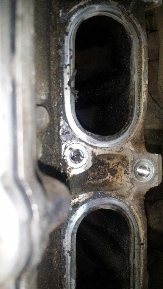

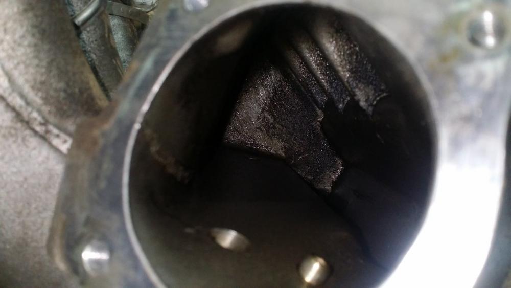

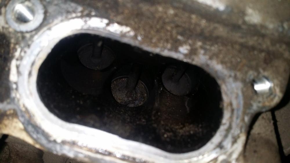

  19. 22011990
    22011990 Завсегдатай
    5 май 2014
    702
    a6/c4 2.5AEL 1997г
    Наконец-то снял коллектор (и уже забыл как собирать назад :D).
    Снимал ради чистки вкг, но и в самом коллекторе, и в том месте где он подходит к движке увидел много каки и песка. Подскажите как это вычистить (особенно из двигла, 3 фото) что-бы ничего не повредить.
    1. фото коллектор.
    2 и 3 двига.
  20. Alexey 64
    Alexey 64 Старожил
    24 июн 2009
    7.320
    А6 С4,АDR,МКПП,96г
    #4440 Alexey 64, 31 май 2014
    Я сначала керхером движок все промыл, а потом коллектор снимал. Грязь которая осталась пылесосом убирал, в узкие места делал насадку из шланга 20мм, чтобы пролезть получше. Коллектор не чистил, там нагара особо то не было, просто промыл бензом, потряс хорошенько и слил(3 раза).
    Раз уж снял коллектор, сними уж и кронштейн масляного фильтра, посади на фиксатор резьбы обратный клапан. Только затягивай не сильно, он мнется легко.
