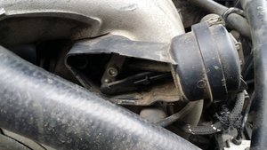

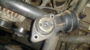

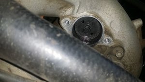

    Разобрал, посмотрел. Я так понимаю хана золотнику. Странно что он вообще ходил.
    Мне получается эта деталька нужна 058 133 613 ? И нужно туда ещё что-то покупать? И ещё там пружинка уставшая (сжата в 0), это страшно?

    Ну да, я такой себе покупал. Пружинка идет в комплекте. Больше ничего не нужно.
    Хотя, есть какие то уплотнительные колечки на валу привода золотника но я их не менял.

    У меня эта флейта ещё и сильный треск издаёт, когда газу даю. Это из-за сломанного золотника или другая причина? Просто сам узел привода стоит около 5 тысяч, а скрип идет как будто из него.

    Это я не в курсе, ну как бы "хлопает" привод при срабатывании и всё, треска никогда не наблюдал... Может мембрана порвана и такой звук издает?

    А где эту мембрану посмотреть?

    Мембрана на приводе золотника, под пластиком, где шланг подсоединяется. Можно проверить ртом: втянуть-дунуть, привод должен сработать, воздух нигде выходить не должен.

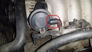

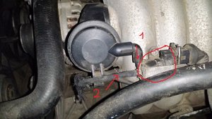

    Сейчас проверил, у меня срабатывает только если втягиваю в себя. Воздух не пропускает.
    Возникли ещё вопросы.
    1. Электромагнитный клапан (кажется так называется) легко продувается в обе стороны, это норма?
    2. За что отвечает этот шланг?

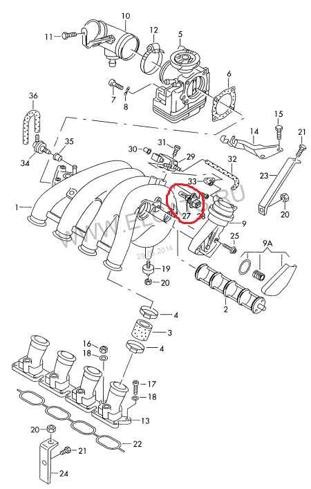

    3. Как проверяется температурный датчик (27 номер)?

    датчик по ваг кому смотри температура впуска. В документах написано что температура не должна сильно отличаться от окружающей среды
  16. 22011990
    22011990 Завсегдатай
    5 май 2014
    703
    a6/c4 2.5AEL 1997г
    Значит работает.
    Насчет клапана бы понять, а то сильно легко продувается:)
