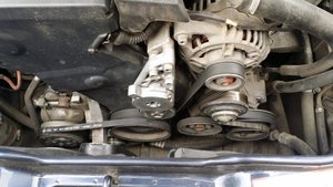

    Владельцы a6 c4 (45 кузов) 1.8 adr, посмотрите и подскажите, есть ли на нашем двигле вистомуфта? А то у меня чет не видно, думаю может заколхозили предыдущие владельцы и выкинули её нафиг. И за что она по факту отвечает?

    у тебя нету) она крутит вентелятор на радиаторе

    Нету и не должно быть? Или нету потому что отвалилась:)

    Просто отсутствует... а быть должна! Она отвечает за основное охлаждение двигателя! Электро вентилятор имеет 2 скорости вращения. Первая включается при включении климата, вторая включается если не справляется вискомуфта дабы не допустить перегрева двигателя.
    должна стоять тут (обвёл красным)

    Хотя вот смотрю у тебя там напротив неё виден кожух вентилятора... хммм... может заколхозили 2 вентилятора от НИВЫ... слышал делал так кто-то... Надо по ЕТКА глянуть что там у тебя должно быть... год какой? КПП, привод?
    Вот короче!!! Не должно его быть у тебя! у тебя идут 2 электровентилятора... вот картинка из ЕТКА (под номером 2 как раз твоя рамка для электровентиляторов)

    на наших, насколько мне известно, только 2 эл. вентилятора стоят и все. чтобы стояла вискомуфта, должен быть к шкиву ременный привод, а сама она должна быть закреплена крепко. и при увеличении температуры скорость вращения увеличивалась бы. у нас такого нету. всем правит электроника!

    Да вентилятора действительно два. Спасибо, успокоили, а то я после всего найденного колхоза, чего угодно уже ожидаю)
    И ещё вопрос в догонку. Расходомер на пике выдаёт 80г/с. Насколько я знаю должно быть 100. Что кроме подсоса может влиять на это? Не верится мне в 3 неправильно работающих расходомера подряд.

    как раз на приведённом им фото и видно что ремень проходит черех шкив на котором у адров следующих поколений крепится вискомуфта! И она не закреплена никак жёстко как ты выразился! Ну и если уж быть совсем точным, то правит всем не электроника, а самая элементарная электрика :beer::hi:
