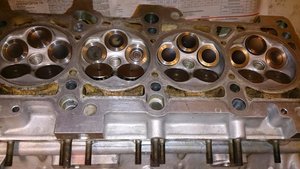

    Приветствую всех ! У меня вопрос по ГБЦ .
    Собрал ГБЦ после замены трёх гнутых клапанов . Выставил шкив по метке на клапанной крышке . В таком положении все клапана должны быть закрытыми ? А то у меня некоторые остались открытыми . На фото видно .
    Слева первый цилиндр . Во втором открыты два выпускных клапана , в третьем -три впускных , в четвёртом - один впускной .
