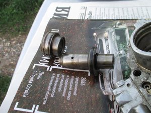

    На почту не смог отправить,пишет некорректный адрес.
      114,6 КБ
      44

    Ребята,кто мерил давление мех.манометром,как подлезть к этому датчику???Сегодня снял бачок расширительный,но долезть до него так и не смог. Походу дроссель снимать придется. Сегодня после отжига для снятия логов загорелась на компе масленка с сопровождением зуммера.,я сразу остановился заглушил,потом завел вроде нормально все, через несколько км опять запищала,и так несколько раз.Особенно проявляется когда двигатель крутишь и сбрасываешь газ. Наверное насос умирает. Отсюда вопрос,есть ли достойная замена оригиналу? На оригинал цена кусается 12000. И как быть с прокладкой на поддон,у меня ее походу нет на герметике вроде сидит.поддон у меня дюралевый. По экласту на ARG ставилась прокладка ( 2/99 - 4/99 ) а дальше что то данных нет...Так покупать мне ее или герметик специальный?
