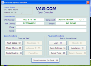

  11. Slammer
    Slammer Новичок
    11 июл 2013
    9
    A4 1.8 ADR '97
    Ребята,
    у меня постоянно работает ABS в не зависимости от погоды. При езде отбивает педаль на любой скорости (и на 80км/час тоже). Лампочка исправна и не загорается при торможении/срабатывании ABS.
    Как думаете что это может быть?
    VAG-COMом пока не лез в ABS модуль, но думаю там ничего не найду..

    Вот как раз сначала лучше диагностику провести vag-com.

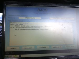

    Народ помогите расшифровать ошибки в каком направлении копать!!!

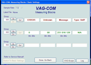

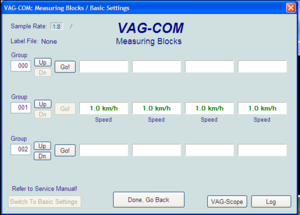

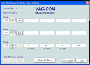

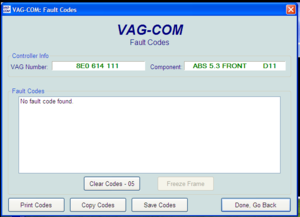

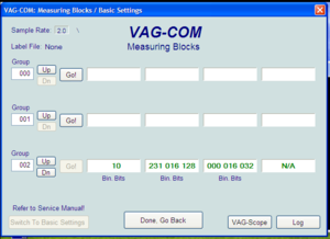

  19. Slammer
    Slammer Новичок
    11 июл 2013
    9
    A4 1.8 ADR '97
    сделал диагностику VAG-COM KKL шнуром.
    1. ощибок нет
    2. при езде мог считать скорость со всех колец (параметры менялись)
    3. не понятен параметр 02 - что это за данные
    4. заглянул в щиток предохранителей. и там нету ни предохранителей ни контактов на ABS модуль (16(5А), 41(25А) - пусто)
    Не понятно..
      40,4 КБ
      58
      23 КБ
      56
      27,5 КБ
      56
      31,5 КБ
      57
      35,3 КБ
      58
