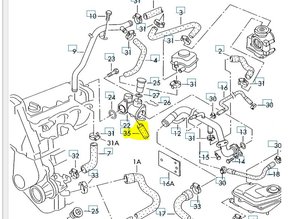

  15. Slammer
    Slammer Новичок
    11 июл 2013
    9
    A4 1.8 ADR '97
    Ребят,
    подскажите пожалуйтса номер трубки на печку от флянца за головой. Флянец поменяли, но мастер говорит что там якобы еще прокладка была..
    Я не уверен там ли N 90316802 (№27) колцо лезит.. если и нет то какой номер трубки? Кто знает? Спасибо!
      114,2 КБ
      54
