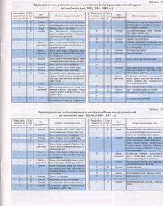

    Здорово всем)))Кто может подсказать,на дальний свет один предохранитель или два?Как его определить среди других? А6 С4....
  12. Alexey 64
    Alexey 64 Старожил
    24 июн 2009
    7.320
    А6 С4,АDR,МКПП,96г
    правая и левая отдельно: №8,9
  13. Skay777
    Skay777 Участник форума
    11 дек 2011
    138
    AUDI A4 1.8 турбо кватро
    Спасибо Лёх!Нашёл точно такую же схему только что)))У меня 1996 г.в.Поэтому по второй схеме наверно - 1 и 2...Вопрос ещё в чем - я на своём форуме спрашивал,говорят если предохранители сгорели,то и на приборку индикации не должно быть..а у меня горит что дальний включен !!
  14. Alexey 64
    Alexey 64 Старожил
    24 июн 2009
    7.320
    А6 С4,АDR,МКПП,96г
    У меня давно уже один пред перегорал, на приборке лампа светилась.
