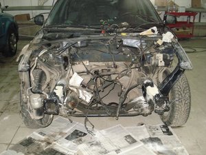

    Кто-то писал, что его можно отрегулировать, тонкой отверткой в отверстие, там должен быть маленький винт. Как я понимаю им регулируют величину открытия клапана, а значит и звук тоже можно снизить. У меня он щелкает примерно 2 щелчка на 1 оборот КВ - это на холостых. Не очень громко. Если капот закрыть то не слышно. Мой капот с родной шумоизоляцией.
    Вот, сейчас на этой стадии (фото). Лонжероны выправлены, готовятся к покраске. Говорят что потом не отличить от не битой. Потрачено: 65т-запчасти, 55т.- кузовные работы + покраска. Еще не учтена стоимость работ по демонтажу и установке двигателя.
