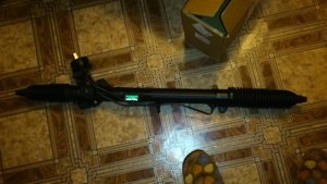

    А4/B5 1.8 ADR 1998
    Всем привет, вчера забрал новую руливую рейку, вот сегодня поставил, залил оригинальную жижу, всё прокочал, выехал прокатится и что то застучало, испугался. Остановился и на месте резко покрутил руль туда сюда и появился стук, как правельно подтянуть её?Фирма рейки GENERAL REKAMBI
