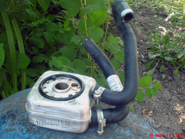

  16. Zerg()()()()
    13 фев 2011
    11.082
    Ауди
    как одна мз причин прогнивший масло радиатор (там тосол циркулирует)
    выглядит так
    находится в р-не масл. фильтра

    А4 ADR 1.8Т 96г.
    Да я ж ппц какая способная, на лету все схватываю!
    А вот не заводить завтра не получится, она у меня припаркована далеко не на ровном месте,а чтобы уровень измерить её же надо на ровную площадку.
    Или что, не трогать??? Искать сообразительного "мужа" что ли? Чёт Вы меня напугали((
