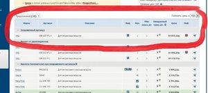

    Ну нет. Около 8 он тогда стоил. Сейчас около 10 (см. вложение).

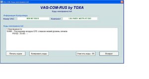

    Ошибка у меня точно такая же была (16486).
    Я его снимал, чистил, как тут советовали. Но в моем случае эффекта это не дало. Пришлось менять.
