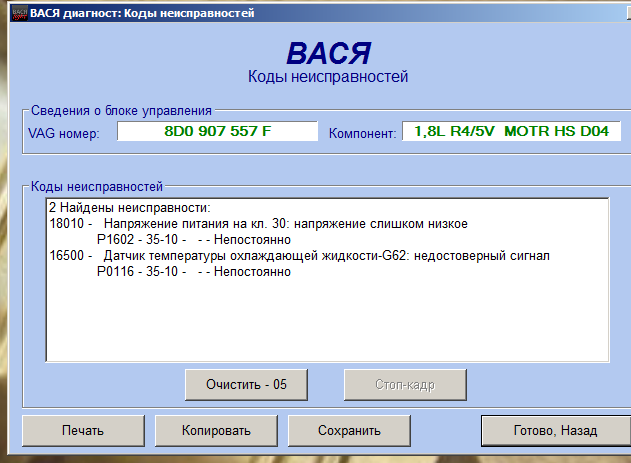

    Подскажите по ошибкам...

    g-62 синий датчик на мозги, стоит за головкой, или датчик накрывается, возможно так же в его колодке потеря контакта.
    По второй ошибке (18010) ничего не могу сказать. Вполне вероятно, что тоже с проводкой или разъёмом проблемы, а может и то, что аккамулятор слабенький, ошибка в момент заводки (когда просадка напряжения происходит) прописывается.

    Реальность показаний ДТОЖ оцени.

    Спасибо ребят...А как оценить реальные показания?В Васе смотреть??В какой группе?

    Оценить просто: при холодном запуске должно совпадать с температурой воздуха на улице и температурой во впускном коллекторе. При прогреве температура ОЖ в двигателе должна совпадать с показаниями датчика температуры. На А6 вроде отдельно датчик для климата есть,но это не ко мне.
