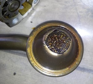

    Были аналогичные симптомы. Неделю назад поменял маслонасос. Все прошло. Даже треск на холодную пропал. Правда масло лью мобил 5w-50. Точнее до замены насоса попробовал залить масло чуть погуще (было 5w-40), но не помогло. Хотя может и не в насосе дело было, маслоприемная сетка была забита примерно на 30%, но насос новый поставил. Походу дальше по мере износа натяжителя придется менять его, но пока хватило замены насоса. Скажу так, работа по замене натяжителя - 1-1,5часа (менял прокладку под ним, по сути та же работа), насос - 7-8часов (в первый раз менял) сам менял, но по стоимости насос 1600р, натяжитель - 4000 и выше до потолка.

    Думаю если бы виновником в моем случае был насос то при наборе оборотов не дизелила бы так как какой бы насос хреновый небыл давка поднимается на оборотах иначе мотор просто стукнул бы
