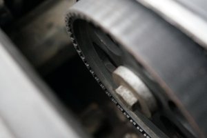

  20. daf31
    daf31 Участник форума
    2 дек 2008
    365
    A4(B7)\07\1.9(BRB)
    #3620 daf31, 26 ноя 2013
    Всем привет.
    возникла такая проблемка
    после замены ремня грм, роликов и натяжителя заметил что ремень грм сполз с верхней шестерни распредвала наружу от двигателя примерно на 2 мм. (пока так и стоит, проехал примерно 50км. дальше страшно)
    на старом ремне такой проблемы не было.
    Может кто сталкивался с такой проблемой, и какие могут быть последствия.
