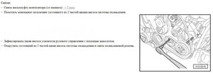

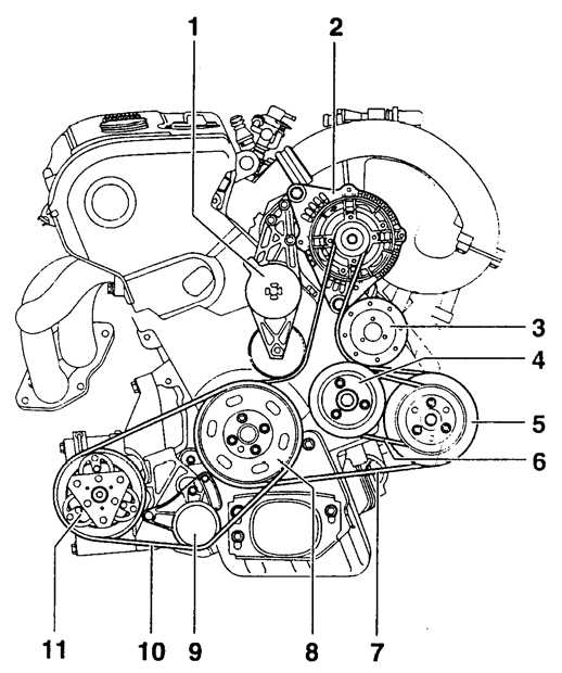

    Как поменять ремень клиновой - который с ГУРа на помпу идёт..Пытался ролик помпы снять,но ничего не вышло,болты не могу окрутить(прикипели наверно).Ролик как не пытался рукой удержать - так и не получилось..Да и ещё - прикладывал новый ремень к старому,дак он больше его зрительно...Взял Гэйтс,по каталогу посмотрел размер совпадает,но они разные...
    Ремень номер - 6
  7. Sup76
    Sup76 Завсегдатай
    27 янв 2009
    561
    A4/B5 1.8 ADR 98г.
    #3587 Sup76, 17 ноя 2013
    Скорее всего на фиксатор резьбы посажены. Один что есть силы рукой сжимает ремень по центру, а другой крутит.
    Или как в мануале, см фото.

    Весь фокус в том что ролик помпы проскальзывает при любых вариантах...Ремнём его не возможно удержать:help:

    Если можно зафиксировать шкив ГУРа, можно открутить его. Я старый ремень вообще срезал, новый натянул ничего не откручивая, поворачивая шкивы руками(основной ремень скинул-натяжитель ослабил. Не совсем легко, но вполне реально.
