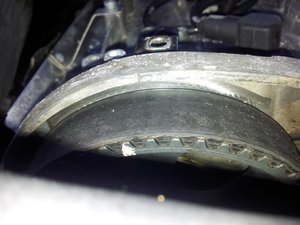

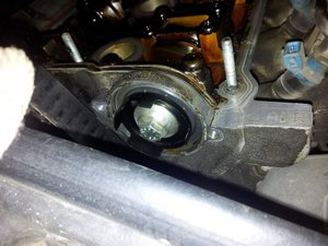

    Катушку новую поставил, не заводится. Вот плять. Даже вспышки нет. Надо фазы проверить. Раньше бегло проверял, показалось нормально. Сейчас проверил, тоже совпадает. Щас пойду проверю штырем, точно ли первый поршень в ВМТ стоит, когда метки на месте, на предмет проворота шестерни КВ. Шестерня распредвала точно не провернута, так как железка у датчика Холла показывает правильное положение. Если КВ выставить точно на метку то на распредвале звезда немного раньше стоит. Раньше тоже так было, когда ремень менял. На фото видно что на ползуба не совпадает.

    ползуба - это не криминал, так что копай глубже

    крышку то не снимал еще клапанную? фотка то свежая -угол головы?

    Насчет искры надо еще раз выяснить. А фотка месячной давности. Щас повезу на галстуке в гараж друга, одолжил на время ремонта. Буду там смотреть что и как. Блин так глупо напортачить, капец.
