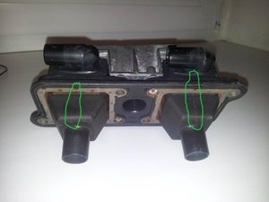

  9. Sup76
    Sup76 Завсегдатай
    27 янв 2009
    561
    A4/B5 1.8 ADR 98г.
    #3549 Sup76, 9 ноя 2013
    В общем такие дела. на 2-3 искра прет, на 1-4 еле-еле на одной свечке что-то проглядывается, на другой ничего и то не всегда. Попробую катушку промыть и просушить. Завтра проверю. Да, вопрос, если на 1-4 еле-еле что-то есть, значит с контроллера сигнал идет и катушка сама не выдает уже так получается?
    Новые свечи поставил в попытке завести, еще до этого, так вот, на этих свечах четко видно, 2 свечи - изолятор центрального электрода белый, 2 свечи - изолятор черный.

  16. Sup76
    Sup76 Завсегдатай
    27 янв 2009
    561
    A4/B5 1.8 ADR 98г.
    #3556 Sup76, 9 ноя 2013
    Сейчас дома проверю катушку на работоспособность. Промыл, просушил. Присмотревшись обнаружил 2 трещины. Вот попал блин на бабки. Может она после просушки выявилась. Сушил в духовке, нагревал где-то до 80-100 градусов. Сопротивление первой катушки та что слева на фото 8,50кОм - она более менее целая, а на второй что справа на фото 8,28кОм. КЗ витки на второй похоже. Помыл движок называется. Доверил другому. Обычно когда его мою то говорю мойщику чтобы не снимал щиток и не мыл там.
    Не, если нет ни одной вспышки то нихера не поймеш что и как. Писал выше, когда первый раз менял свечи лет 5 назад, то перепутал провода. Завелась, но работала неустойчиво. Поменяв заработала как надо.
    Да, та трещина что справа она прошла через рамку катушки и подошла к выходному проводу.
    Проверил дома, подав 12в. и кратковременно подавая на управляющий вход +12В видел искрение. На одной катушке обе свечи более менее искрят. На другой только одна искрит, и мощность искры слабее, иногда 2 свеча срабатывает. Причем та свеча, которая на короткий отросток идет, может внутри трубки свеча не плотно соприкасается. Короче, завтра с утра на машине проверю.
    Покупать - какая же она у нас дорогая катушка, пипец. Вот на другие двигатели, например AEB так на каждую свечу своя катушка и стоит одна 500-600р.

  20. Nikon-Audi
    Nikon-Audi Участник форума
    14 июл 2008
    138
    была A4 b5
    Мда, сочувствую... я сам когда месяц назад меня ВВ наконечники и ВВ провода очень и очень обрадовался, что мне не пришлось катушку менять, ибо стоит она как космос. Менял по причине пропусков в зажигании. Все пропуски ушли.
    Вопрос у меня такой: а вот до этой мойки не было никаких симптомов неправильной, нестабильной работы катушки?? у меня просто тоже трещина на катушке, только ровно поперек (между наконечниками).
