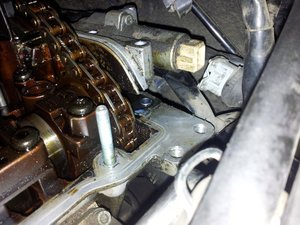

    Машину из Германии заказывал еще в 2007. Получается что еще там в сервисе ее сорвали, была проблема треска наверное. Наткнулся тут случайно на ихний форум еще 2006 годов. Обсуждали проблему треска.

    Давление неплохое.Похоже гидронатяжитель износился,тем более сетку всосало.

    Погуглив нашел еще вот что. Для 20-ти клапанника да еще с гидронатяжителем требования к давлению на ХХ еще выше. Не менее 2 должно быть. У меня аккурат при пересечении этой цифры и появляется треск. Ну тут еще накладывается и износ всего, включая натяжитель. На первых порах было достаточно сорвать сетку чтобы треск исчез. Потом замена насоса, выработка за 275000км есть и немалая у него наверное. А когда новый насос уже не помогает тогда натяжитель + цепь попутно как самый дорогой вариант, хотя на ебае натяжитель можно и за 5тыщ найти новый. http://www.ebay.com/itm/AUDI-VW-SCO...arts_Vehicles_CarParts_SM&hash=item43c158918c

    могешь номер прокладки под гидронатяжитель кинуть, валы поднимал при смене? прокладка просто так ставится или с герметиком каким?

    вал надо приподнять конец только одного, не ремня грм. Прокладка частично герметится. Башмак натяжителя по максимуму вверху при выстановке меток на валах.

    Прокладку герметиком не мазал, там уже был на концах свой герметик. Вал снимал только впускной. Прокладка VAG 058198217. Вал можно было и не трогать, для замены натяжитель поднимется где-то на 1-1,5см - этого достаточно. Но я хотел также и на сетку взглянуть, засрана или нет. Еще снимать датчик холла, а также заменить сальник распредвала возле него. Работа на час, полтора.
