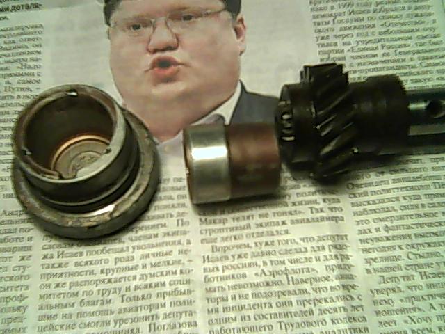

    Вот кое что новенькое по этой проблеме: снял сегодня поддон и дул воздухом вместо масляного насоса и вот что выяснил.Вал маслянного насоса смазывается через отверстие,которое находится в маслянной магистрали ДО маслянного фильтра. Во-первых втулки вала изношены,а во -вторых скозь полый вал,через отверстие в валу масло подаётся вверх и поступает гидронатяжитель,поджимающий вниз шестерню привода маслонасоса. Этот гидронатяжитель вставляется в отверстие вместо распределителя зажигания.В одном положении вала практически всё масло через совмещённые отверстия вала и втулки вытекает обратно в поддон,поскольку в этом гидронатяжителе зазор больше 0.4 мм. Само собой при стоянке масло через эту систему вытекает в поддон,что при запуске порождает треск.
    Экзист дает цену 900р и срок поставки 9дн.
    Если непонятно-могу картинку загрузить.

    давай картинку конечно.

    Даю.[​IMG]

    VAG 058 103 703 Крышка - это и есть гидронатяжитель по твоему? На фото он слева (2 детали), как я понял? То есть изнашивается сам гидронатяжитель и втулки вала?

    Ну называется он по другому,номер верный,состоит из корпуса и поршня.Я его чуток модернизировал,собрать не успел,результатов не знаю.По сравнению с зазором в 0.4 мм износ втулок,конечно не велик.

    Если можно, по подробнее про модернизацию

    В поршне напильником на токарном станке выбрал канавку под резиновое кольцо,которое взял из топливоподкачивающего насоса КамАЗ. В поршень запихал пружину от клапана компрессора и пластмассовый клапан от топливного насоса,чтобы масло не сливалось обратно,а поршень был всегда поджат к шестерёнке.Сегодня завёл,давление поднялось,доехал только с работы домой.

    Да интересная штука. Затрат ноль ,а эффект есть. Нигде не встречал о ней упоминания.

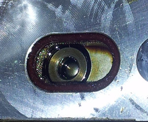

    Замерил сегодня давление масла на горячую, выдает 1,8 на ХХ, идет треск. Вот думаю маслонасос сначала поменять. Как самый дешевый вариант, ну не с гидронатяжителя цепи же начинать стоимостью примерно 10тыс. Если я поменяю маслонасос, то эта втулка вала что ты говоришь она с насосом же будет в сборе, может пройдет треск и на холодную. Ну и вот, смотрите
    http://www.youtube.com/watch?v=kOB7ibJQf8c
    Пока ставил манометр, горячий движок чуток остыл, и при запуске давление выдавало на ХХ где-то 2.2 и треска не было. А потом по мере нагрева давление упало до 1.8. и треск. Совсем немного.

    По поводу вышеизложенного, а может дело не в насосе? Вот нарыл инфу:
    - на ХХ не регламентировано, но не меньше 1.5 бар, в идеале 1.6-1.7, у меня же 1,8 если верить манометру.
    - на 2000 об\мин не менее 2.7 и не более 4.5 бар считается нормальным, желательно, чтобы было не менее 3.0 бар.
    - на 4000 об\мин и больших оборотах давление должно быть не менее 4.5, не более 7.0 бар..
    Давал обороты, правда не из салона, сколько было не знаю, но на слух где-то 2500, давление было 4,0 примерно.
    Да, чуть не забыл, недавно менял прокладку на гидронатяжителе цепи, заодно и глянул на сетку фильтрующую на нем. Так вот, ее там не оказалось. Было только с краю 2мм сетки, а все остальное похоже усосало в недра гидронатяжителя, или куда там ее еще могло. Хотя такой большой кусок не мог туда попасть, а может и мог. ХЗ.

    У меня ее тоже не было. Машина из Швейцарии, в России ездил дедушка который ничего не делал и потихоньку убивал машину, потом продал мне. Думаю что сетка или сама рвется или ее рвут при первом случае в сервисе специально.
