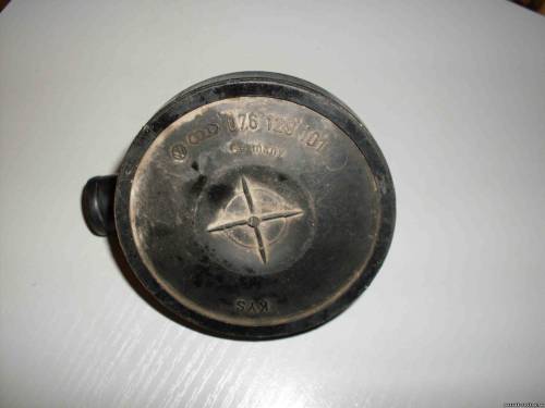

    А по поводу грибка-клапана что подскажите....Как его втыкать??

    грибок то где брал?
  8. Skay777
    Skay777 Участник форума
    11 дек 2011
    138
    AUDI A4 1.8 турбо кватро
    Дак по гуглю нашёл номер и заказал...VAG 026 129 820
    Правда он в пути..Что не тот приедет?
  9. alexij
    alexij Завсегдатай
    20 июл 2011
    850
    vw b5 adr 1,8 мкпп
    если синий, то не тот, мне не тот пришел,06B 103 235 G-из этого выламывай, тока по нету подверься на всякий, может номер попутал, там грибок один в один

    Вот и возник у меня вопрос..А нет ли этой ненадёжной,вечно вылетающей фигне,какой нибудь альтернативы...
    Например -
    Лопатить 10 000 сообщений по ADR нет времени...Не знаешь никто не заморачивался таким апгрейдом?Или вот - [​IMG]

    026 129 820 По этому номеру приходит мембрана. Красного цвета. Стоит копейки. Вставляется без проблем при помощи иголки и нитки в патрубок перед дроссельной заслонки. И ни какого колхоза

    Ну ставил новый грибок, 2 года назад. Недавно снимал, проверял, закис он там, больше не работает. Дуется в обе стороны свободно. Так что забил на это.
    Подскажите, почему после замены клапана, тот что в масляном кронштейне (шток немного заедал) треск на холодную все равно остался?
