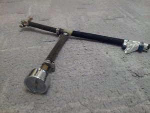

    Смастерил вот на фото. Манометр на 6атм. подобрал в сантехнике, тройник в автозапчастях, то ли у нивы, уваза, не помню. Втыкал между рампой и напорной безнотрубкой.

    ну я понял, вот сюда , тока у тебя по концам что такое? вот , так ладно, на один конец вроде от 10 подходит , а вот вотрой конец, надо точить футорку чтоли? так, ладно, футорку выточу по размеру от десяточного шланга, тока чтоб папа был.

    Концы обмотал, чтобы грязь не попадала. Там один шланг боковой надо снимать, будет торчать отросток с тройника, его в шланг машины, который идет к рампе.а другой конец к напорной трубке. Года 4 назад был трабл, не тянула машинка. Мотор дергался, если газануть. Померил давление, маловато было, где-то 1.5атм. После выключения двигателя давление сразу падало до нуля. Причины неисправности? Обратный клапан бензонасоса неисправен скажете, или накряйняк регулятор давления, а вот и нет. Треснула напорная трубка, которая внутри бака от бензонасоса к крышке идет. Она не оригинальная была, от жигулей кажется, бензошланг, ну точно такой же как на фото выше. И такое бывает.

    дек я так понял, что на подающем шланге штуцер стоит мама, или как?

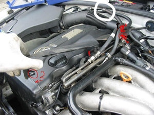

    теперь вот что, порядок замера такой?
    1. снять давление c топливной
    2. вставить приспособу в 1 позицию
    фото , у перчатки не моя цифра
    3. завести двигатель-посмотреть давление
    4. заглушить двигатель, минут через 7 посмотреть давление(обратный клапан в насосе)
    5. при повороте ключа во второе положение пережать шланг 2-посмотреть давление(должно резко скакнуть)
    6. на заведенном двигателе снимаем шланг 3, если не исправен ртд, то давление должно скакнуть.
    7. Надеваем шланг обратно. Плавно поднимаем обороты примерно до 3000. Если при этом давление будет постепенно падать, то это еще один признак "мертвого" насоса.
    все.или еще что? дополните:shock:

    Незнаю, удобно ли там будет, я же ставил в разрыв магистрали, на фото обведено белым кругом. Шланг и тройник идеально туда подходят.
